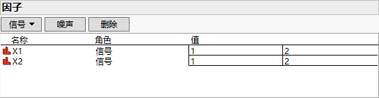

使用“因子”分级显示项指定因子。
信号
指定两个或更多 2 水平或 3 水平信号因子。信号因子是系统控制输入。这些是您可以在生产中控制的因子。
噪声
指定一个或多个噪声因子。噪声因子是在生产中难以控制或控制成本较高的变量。不过,您必须能够在实验过程中控制噪声因子。点击“噪声”添加噪声因子。
删除
删除选定的因子。
名称
因子的名称。在添加因子时,会给因子指定默认名称
X1
X2
等。要更改该名称,双击它,然后输入不同名称。
角色
指定因子的设计角色(信号或噪声)。这是在添加因子时设置的。
值
因子的实验设置。要插入值,点击默认值并输入所需值。
图 14.10
“因子”分级显示项
