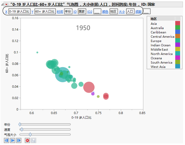

使用红色小三角菜单中的显示角色选项,您可以对现有变量进行更改,而不必重新启动该平台,再重新开始分析。
按照动态气泡图的示例中的说明生成图 8.6所示的报表窗口。(这些颜色为 JMP 默认颜色。)
图 8.6 选定了“显示角色”的气泡图的示例
要更改指定给某个角色的变量,请点击带蓝色下划线的角色名称。例如,在图 8.6中,要将颜色变量从“地区”改为“国家”,请按以下步骤操作:

要从气泡图中删除现有变量,请确保在“为<角色>选择列”窗口中未选定任何列,然后点击确定。例如,在图 8.6中,要删除大小变量(人口),请按以下步骤操作:
