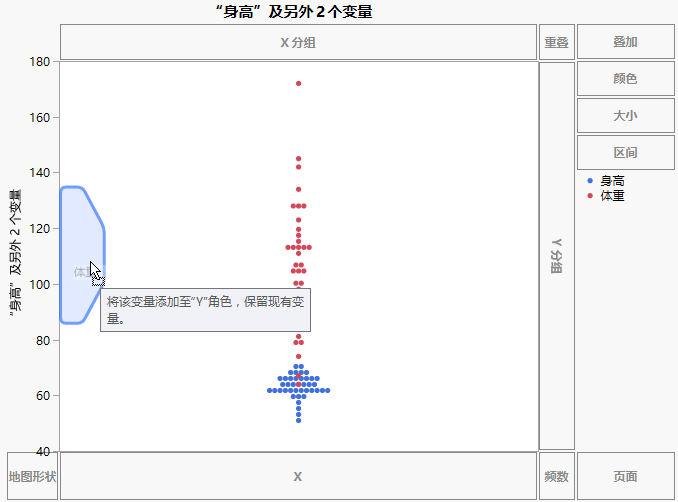

通过合并变量可将两个变量置于同一轴上,并为这两个变量创建一个图形。图中的元素由变量着色,并且在图右侧显示一个图例。标绘各点时,将为轴组合定义的每个值或类别随机散布各点。
若最初使用空的拖放区,则突出显示列表中的多个变量,然后将其同时拖入该拖放区。
若拖放区中已有变量而您想要添加更多变量,请将新变量拖到拖放区中的图形区域内,直到出现一个对称的多边形形状。
图 3.11
与现有变量合并的新变量
基于数据和建模类型的结果
