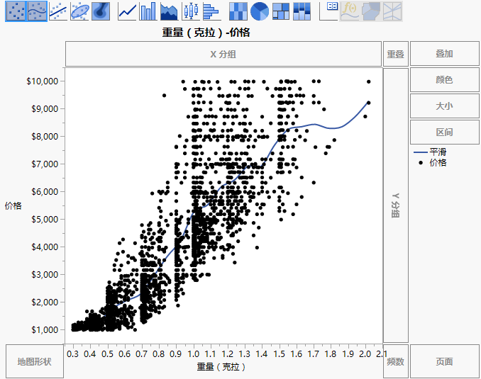

选择图形 > 图形生成器
3.
选择价格并将它拖至 Y 区域。
4.
选择重量(克拉)并将它拖至 X 区域。
图 4.2 显示钻石特征的点

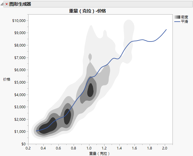

右击该图并选择点 > 更改为 > 等高线
6.
图 4.3 钻石特征的等高线图
更黑的区域指示观测的密度更高。在图 4.3中,使用十字准线工具来验证以下内容:
