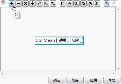

右击身高列并选择公式
选择统计 > Col Mean
在公式中,点击身高以使蓝框仅围绕变量名称。
图 4.22 选择“身高”变量
图 4.23 点击加号
点击统计 > Col Std Dev
点击身高
图 4.24 上限的公式

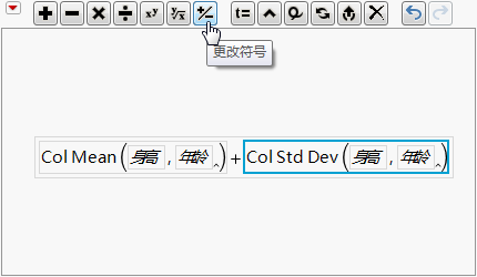

在“变量”列表中,右击身高列并选择公式
在公式中,右击身高并选择粘贴
选择 Col Std Dev (身高, 年龄) 周围的框,然后点击 +/- 符号。
图 4.25 选择 Col Std Dev 并使之为负数
图 4.26 下限的公式

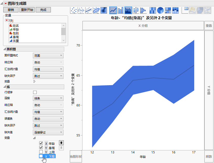

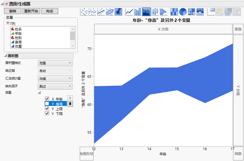

选择年龄并将其拖至 X 区域。
选择身高上限下限并将它们拖至 Y 区域。
图 4.27 面积图
图 4.28 具有均值线的面积图
深蓝色线连接每个年龄组的身高均值。正如预期的那样,身高趋向于随年龄增长而增长。着色面积显示比每个年龄组的身高均值大一个标准差和小一个标准差的极差。
