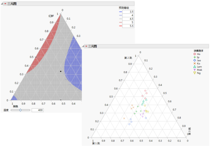

查看表示构成或混合数据的图
图形菜单中的三元图命令生成三轴图。
三元图是一种显示由三部分组成的数据的分布和变异性的方法。(例如,土壤中的沙子、淤泥和粘土的比例或实验性药物中三种化学试剂的比例。) 您可以使用以比例表示的数据或使用绝对测量值。
三元显示是一个三角形,其边从 0 到 1 划分尺度。每边表示三种成分之一。绘制一个点,使得从该点出发与三角形的每条边垂直的线在该点所对应的成分值处交会。
图 13.1
三元图的示例
