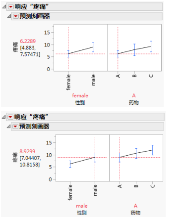

图 2.9
显示
Analgesics.jmp
样本数据表的数据拟合的两个刻画器图。模型效应为
性别
和
药物
。响应为
疼痛
。要获取该图,请选择
分析 > 拟合模型
,将
疼痛
选作 Y,将
性别
和
药物
选作模型效应,然后点击
运行
。从报表的红色小三角菜单中,选择
因子刻画 > 刻画器
每个图中的线段将红色垂直虚线定义的设置的预测值连接起来。移动它们可以查看其他设置处的预测。
图 2.9
中的上图显示女性预测,下图显示男性预测。请注意,三种药物的相对效应在
性别
各水平之间是一致的。这是因为模型中没有交互作用项。有关包含交互作用的示例,请参见
图 2.11
图 2.9
不含交互作用的双因子方差分析的模型拟合
