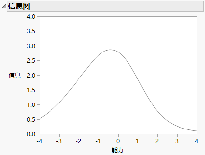

信息图
“信息图”报表包含整体信息曲线图,通过加总各个项的信息曲线可构造整体信息曲线图。可以通过信息图洞察该测验能够测量的正确能力水平。
图 10.6
描述了这样一个测验,测验项目更适用于评估具有平均到低能力水平的个人,而不是具有高能力水平的个人。该图最初处于关闭状态。
图 10.6
