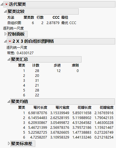

“自组织图”报表
图 12.9
“自组织图”报表
“聚类比较报表”显示聚类总数以及请求的行数。SOM 报表根据请求的网格大小进行命名。“带宽”在“SOM 网格”报表的顶部给出。该报表本身类似于“K 均值聚类数”报表。请参见
“K 均值聚类数=<k>”报表
有关“自组织图”红色小三角选项的详细信息,请参见
“K 均值聚类数=<k>”报表选项
