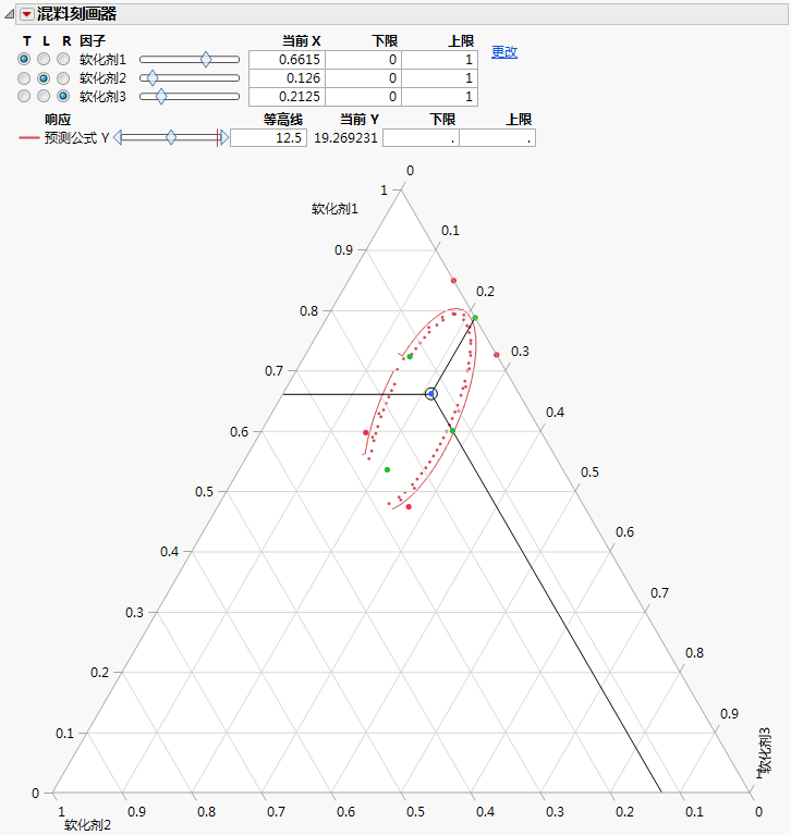

混料刻画器
使用三元图探索因子效应
“混料刻画器”显示混料模型的三元图上的响应等高线,其中,模型中的三个或更多因子构成混料组成部分(成分)。“混料刻画器”适用于直观演示和优化混料实验所生成的响应曲面。
