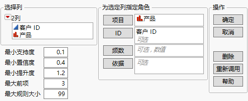

启动“关联分析”平台
通过选择
分析 > 筛选 > 关联分析
启动“关联分析”平台。
图 21.4
“关联分析”启动窗口
项目
分类变量列,它包含要分析的项数据。若列的建模类型为“多重响应”,则每行中的多重响应都被视为一项。
ID
标识某项所属的交易的列。ID 角色是必需的,除非“项目”角色填充了建模类型为“多重响应”的列。
注意:
若“项目”角色填充了建模类型为“多重响应”的列且同时指定了 ID 角色,则具有相同 ID 的所有行都组合为一个交易。
频数
标识“项目”列中交易频数的列。例如,若某个交易的频数为 3,则将其视为包含“项目”列中的项的三个相同的交易。
注意:
若“项目”角色填充的列的建模类型不是“多重响应”,则忽略“频数”角色。
依据
为依据变量的每个水平生成单独的报表。若指定了多个依据变量,将为依据变量水平的每种可能组合生成单独的报表。
最小支持度
指定某个项集出现的比例的最小值。该值必须介于 0 到 1 之间。只有支持度等于或超过该值的项集才会在分析中加以考虑。
最小置信度
指定在包含条件项集的交易中,结果项集出现的比例的最小值。该值必须介于 0 到 1 之间。只有置信度等于或超过该值的关联规则才会出现在报表中。
最小提升度
指定最小依赖性比率。提升度值必须是为 0 或 0 以上的值。只有提升度值等于或超过该值的关联规则才会出现在报表中。
最大前项
指定条件项集中的最大项数。条件集中的项数超过该项数的关联规则不会在分析中加以考虑。
最大规则大小
指定出现在条件和结果项集的并集中的最大项数。超过该合并项数的关联规则不会在分析中加以考虑。

数据格式
“关联分析”平台接受两种数据格式:
您可以在“项目”角色中的每行中指定一个项响应,并且使用 ID 角色标识包括在每个交易中的项。在这种格式中,“项目”和 ID 角色是必需的,“频数”角色将被忽略。
您可以为“项目”角色指定“多重响应”建模类型列。在这种格式中,“项目”角色是必需的,ID 和“频数”角色是可选的。若指定 ID 角色,则具有相同 ID 的所有行都组合为一个交易。若指定“频数”角色,则将频数应用到交易而不是交易中的特定项。
