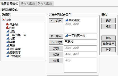

启动“函数数据分析器”平台
通过选择分析 > 专业建模 > 函数数据分析器来启动“函数数据分析器”平台。
图 14.5 “函数数据分析器”启动窗口
注意:堆叠数据格式是唯一允许您指定多个函数过程的数据格式。若您在“堆叠数据格式”选项卡中分配了多个列给 Y,输出,则单独分析每个 Y 变量。“拟合组”报表包含 Y 变量的各个报表。
启动窗口选项
分配函数过程 f(t)。对于 ID 变量的每个水平,必须有至少两个观测的输出值。
(适用于“堆叠数据格式”和“列作为函数”。)分配输入变量 t。若没有为“X,输入”指定变量,则使用行号。使用行号假定观测值在输入域中是等间距的。
