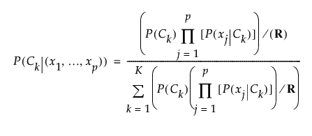

按以下方式计算具有预测变量值
x
1
x
2
x
p
的观测属于
C
k
类的条件概率:
其中,
R
是正则化常数。在上面的公式中,按以下方式计算
