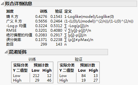

显示拟合详细信息
图 5.12
分类响应(Diabetes.jmp 中的 “Y 二值型”)的拟合详细信息
熵 R 方
比较拟合模型与常数概率模型的对数似然。值越接近 1 指示拟合效果越好。
广义 R 方
可以应用到一般回归模型的测度。它基于似然函数 L,并且统一尺度后最大值为 1。对于在标准最小二乘设置中的连续正态响应,“广义 R 方”测度简化为传统 R 方。“广义 R 方”亦称 Nagelkerke/Craig and Uhler
R
2
,它是 Cox and Snell 伪
R
2
的标准化版本。请参见 Nagelkerke (
1991
)。值越接近 1 指示拟合效果越好。
-Log p 均值
-log(p) 的平均值,其中 p 是与发生的事件有关的拟合概率。值越小指示拟合效果越好。
RMSE
均方根误差,其中差值为响应和 p(实际发生事件的拟合概率)之间的差值。值越小指示拟合效果越好。
绝对偏差的均值
响应和 p(实际发生事件的拟合概率)的差值绝对值的平均值。值越小指示拟合效果越好。
误分类率
具有最高拟合概率的响应类别不是观测到的类别的比率。值越小指示拟合效果越好。
“混淆矩阵”报表显示针对训练集以及验证集和测试集(若定义)的矩阵。混淆矩阵是实际响应和预测响应的双向分类。
