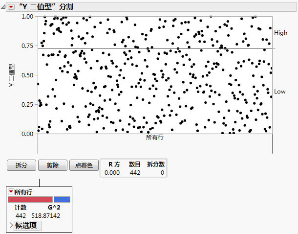

样本数据表 Diabetes.jmp 用于创建分类响应 Y 二值型的报表。
图 5.6 分类响应的分割报表
图 5.7 分类响应的汇总报表

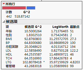

G2
LogWorth 统计量,定义为 -log10(p 值)。最优拆分是使 LogWorth 得到最大值的拆分。更多详细信息,请参见“分割”平台的统计详细信息
最优拆分通过一个星号来标注。不过在某些情况下,“候选项 G2”最大值与“Logworth”最大值对应的不是同一个变量。在这种情况下,使用 > 和 < 为每个变量指出最佳方向。星号对应于两者一致的状况。详细信息,请参见“分割”平台的统计详细信息
