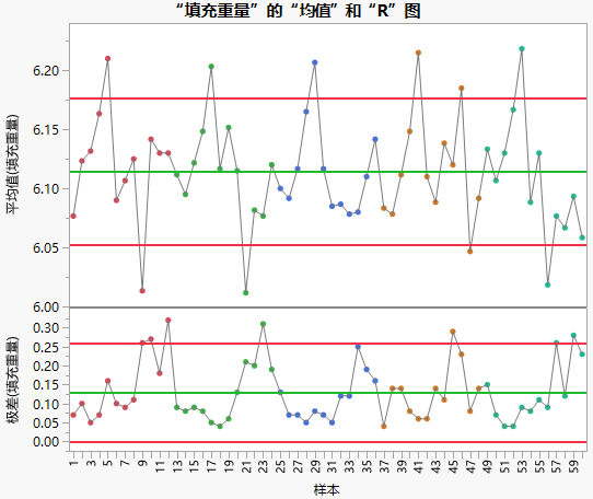

选择帮助 > 样本数据库,然后打开 Quality Control/Vial Fill Weights.jmp
2.
选择分析 > 质量和过程 > 控制图生成器
3.
填充重量拖至 Y 角色。
4.
样本拖至子组角色(位于底部)。
图 3.26 “填充重量”的均值图和 R 图

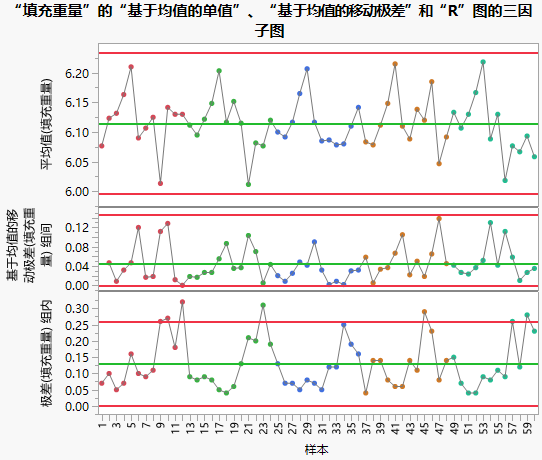

5.
图 3.27 “填充重量”的三因子图
