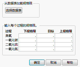

“规格限”窗口
在启动窗口中点击确定后,若任何一列不包含限值,而您也未在启动窗口中选择
否(跳过不含规格限的列)
,此时便会显示“规格限”窗口。若您在启动窗口中选择“是”,还会出现“规格限”窗口。
图 11.7
显示在启动窗口中将
臭氧
一氧化碳
二氧化硫
和
一氧化氮
选作过程变量后,
Cities.jmp
样本数据表的“规格限”窗口。输入已知的规格限,然后点击确定查看“过程能力”报表。
图 11.7
Cities.jmp 的“规格限”窗口
