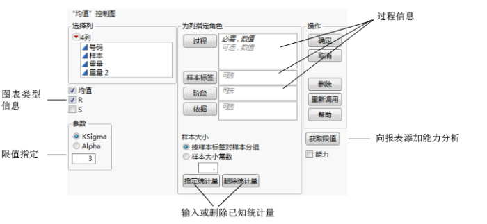

启动“控制图”平台
通过选择
分析 > 质量和过程 > 控制图
启动“控制图”平台时,您将看到类似于
图 4.3
的控制图启动窗口。实际控件随您选择的图表类型而变化。初始窗口显示以下几类信息:
过程信息,用于选择测量变量
图表类型信息
限值指定
指定的统计量
为每个部分显示的特定信息随您选择的图表类型而变化。通过与启动窗口交互,您可以准确指定如何创建图表。以下各节介绍各个窗口元素。
图 4.3
“均值控制图”启动窗口
