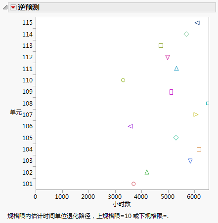

GaAs Laser
示例,请为“上规格限”输入 10 并点击
执行
。将生成一个图,显示单元达到 10% 的工作电流增量时的估计时间。请参见
图 7.15
图 7.15
“逆预测”图
