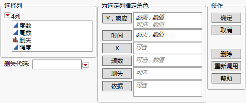

启动“破坏性退化”平台。
图 8.10
显示了使用
Adhesive Bond.jmp
数据表(位于
Reliability
文件夹下)的“破坏性退化”启动窗口。
图 8.10
“破坏性退化”启动窗口
