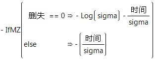

在此处显示的指数损失函数中,sigma 表示指数分布的均值,时间是失效时的寿命。

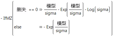

下面显示的公式是对数正态损失函数,其中正态分布(模型/sigma)是标准正态分布函数。危险率函数在 t = 0 处的值为 0,逐渐增大到最大值,然后减小。危险率函数随着 t 变大逐渐趋近 0。

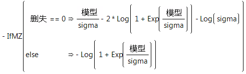

Y 服从 Logistic 分布,则 Exp(Y) 服从对数 Logistic 分布。
