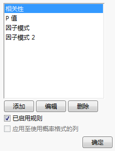

点击管理规则
图 9.15 “条件格式规则”窗口
点击管理规则
已启用规则选中,则选择以禁用。
已启用规则未选中,则选择以启用。
点击管理规则

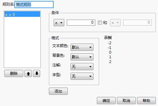

点击添加
图 9.16 添加条件格式规则
按照添加条件所述添加和设置条件格式。
点击确定保存新规则并返回至上一个“条件格式规则”窗口。

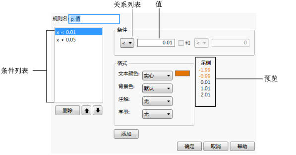

图 9.17 “条件格式规则”窗口
“p 值”的默认规则包括两个条件。列表的顺序指示应用规则的顺序。例如,p 值为 0.04 将不调用第一个规则 (x < 0.01),但会调用第二个规则 (x < 0.05)。
在关系下拉列表中选择 > 或 ,并在文本框中输入值。
选中复选框,选择 < 或 关系,然后输入值。
使用设置条件格式中所述的过程设置条件格式。

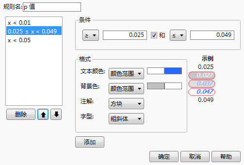

提示:当您点击添加时,条件及其格式设置会立即添加至条件列表底部,“条件”和“格式”区域恢复为其默认设置。请在点击添加前先验证您的设置。
验证您的设置后,点击添加将条件添加至规则。
图 9.18 添加具有格式规则的条件的示例
