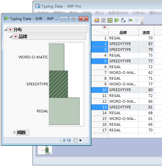

代表同一数据表的所有图形都彼此链接并链接至相应的数据表。点击图中的点或图形中的直条时,相应行在数据表中突出显示。
图 9.20
中的示例显示了突出显示
SPEEDYTYPE
直条的直方图,并且相应行在表中突出显示。您还可以通过在按住 Shift 键的同时做出选择来扩展直方图中直条的选择。
图 9.20
在直方图中突出显示行
