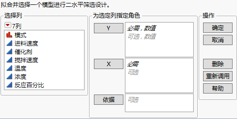

通过选择实验设计 > 经典 > 两水平筛选 > 拟合两水平筛选启动“拟合两水平筛选”平台。
“拟合两水平筛选”平台的启动窗口
Y
要分析的列。这些必须具有“数值”数据类型。
X
连续或离散两水平正交因子。
依据
一列,其中的水平定义单独分析。对于指定列的每个水平,都分析相应行。结果显示在单独的报表中。若分配了不止一个“依据”变量,则为“依据”变量的每种可能的水平组合都生成单独的分析。
注意:若您在“筛选设计”平台中从部分析因设计列表创建了设计,设计表则包含名为筛选的脚本。运行该脚本可直接运行分析。
