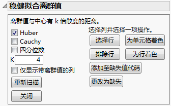

“稳健拟合离群值”窗口
Robust Fit Outliers Window
“稳健拟合离群值”选项
在给定中心和散度稳健估计值的前提下,离群值定义为与中心有 K 倍稳健散度的距离的那些值。“稳健拟合离群值”窗口提供若干选项,用于计算稳健估计值和倍数 K,并提供用于管理发现的离群值的工具。
Huber
使用 Huber M 估计来估计中心和散度。该选项是默认选项。请参见 Huber and Ronchetti (2009)。
Cauchy
用 Cauchy 分布来计算中心和散度的估计值。Cauchy 估计值提供高度细分的点,通常比 Huber 估计值更为稳健。不过,若数据划分为聚类,则 Cauchy 分布往往只考虑构成较近聚类的一半数据,而忽略其余数据。
四分位数
使用四分位间距 (IQR) 估计散度。中心的估计值为中位数。散度估计值是 IQR 除以 1.34898 后的结果。用该因子除以 IQR 可令散度对应于一个标准差(若为正态分布数据)。
K
一个倍数,用于确定离群值与中心有 K 倍散度的距离。比起较小值,较大的 K 值能提供更为保守的一组离群值。默认值为 4。
仅显示具有离群值的列
将报表中的列列表限定为仅包含离群值的那些列。
