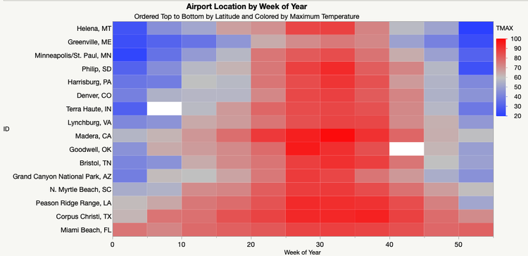

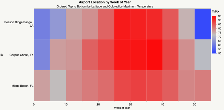

图 1 显示了一年中各周美国 3 个机场最高温度的热图。右侧的图例说明长方形的颜色。JMP 基于数据对热图进行缩放和着色。
图 1:按一年各周显示的美国 3 个机场最高温度的热图
图 1 中的图形显示了热图的基本概念。最冷的月份在冬季,最热的月份在夏季。

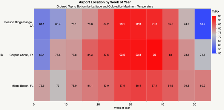

图 2 显示添加了标签的热图。
图 2:含有标签的热图
软件会对标签自动着色,使其在不同颜色的长方形背景下可以阅读。可以看到,含有较多长方形的热图无法显示看得见的标签。

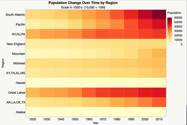

热图可用于许多类型的数据。图 4 中的热图显示了美国不同地区一个世纪以来的人口变化。
图 4:按地区显示随时间推移的人口变化的热图
此热图显示,在过去的一个世纪中,某些地区的人口几乎没有变化。阿拉斯加和夏威夷在热图中未显示颜色变化。南大西洋各州随着时间的推移人口变化最大。

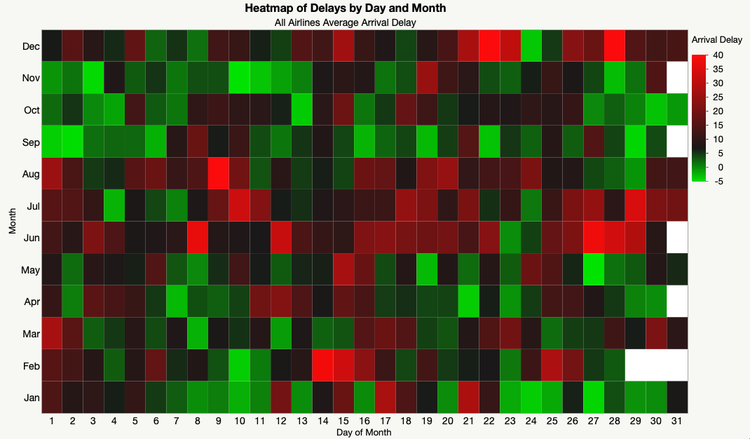

热图对在大数据集中查看模式最有帮助。图 5 中的图形汇总了来自 29,000 多个航班的数据。热图显示了 6 家航空公司的平均到达延误时间。长方形由 y 轴上的月份和 x 轴上的日期定义。
图 5:按月和日显示的航空公司到达延误时间的热图
从热图的颜色中,我们可以看出,夏季月份和 12 月的平均延误时间最长。我们还可以看到少量表示缺失数据的白色单元格,特别是少于 31 天的那些月份,这意味着这些日期没有航班。

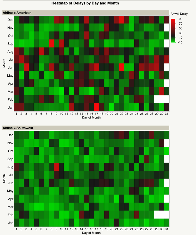

合并大数据集时要特别小心谨慎。在某些情况下,有另一个变量会对热图产生重大影响。对于航空公司延误数据,热图因航空公司而异。图 6 中的图形显示了关于西南航空和美国航空的热图。
图 6:美国航空和西南航空延误时间的热图
虽然关于这两家航空公司的热图仍显示在夏季和 12 月有较多的延误,但两家航空公司有不同的倾向。西南航空总体上比美国航空的延误要少一些。为大型数据集构建热图时,需要考虑另一个变量是否会对热图产生影响。

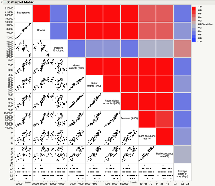

想要了解多个变量之间的关系时,热图也很有用。JMP 在一个散点图矩阵中为变量之间的配对相关性添加了热图。图 7 显示了关于澳大利亚旅游业多个变量之间的双向散点图。矩阵的上三角形显示了变量对之间的相关性热图。
图 7:相关性矩阵
从这个热图中,我们可以看到,床位空余与酒店员工人数以及客人住宿的平均时长呈负相关性,与其他所有变量呈正相关性。
