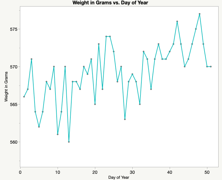

图 1 中的图形显示了在不同时间点测量的鹦鹉的体重变化。图中同时显示了数据点和线条。您可能想省略这些点。体重数轴的数据有参考意义。它还包含了有用的轴标签。此图可让您直观地看到鹦鹉体重(以克计量)如何随时间推移而变化。
图 1:显示随时间推移的体重变化的基本线图

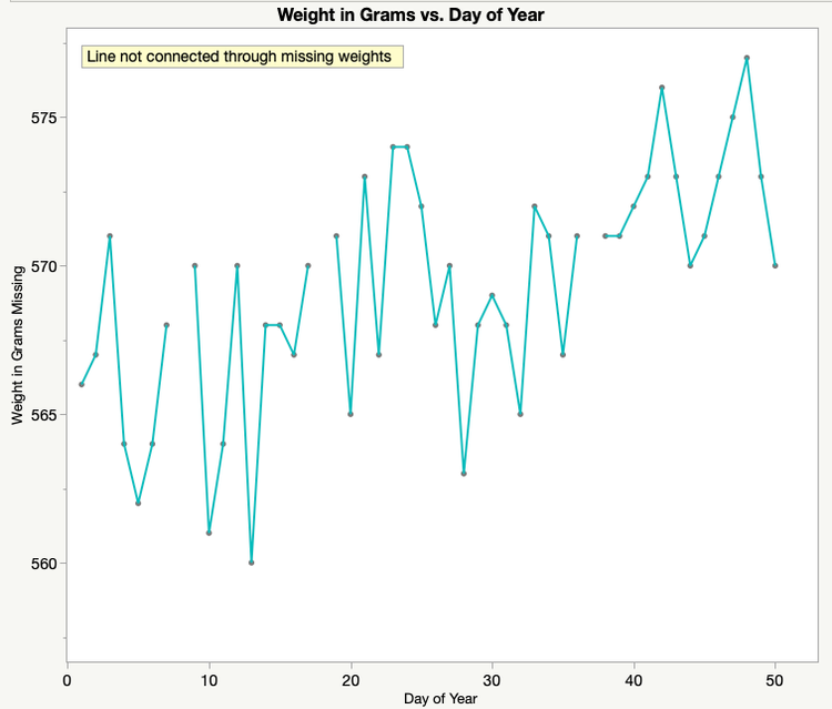

图 2 中的线图也使用了鹦鹉体重数据。在本例中,在某些日期没有按计划测量鹦鹉的体重。此线图在连线时没有穿过缺失值。我们还添加了注解来强调此线图有缺失值这个情况。您也可以在连线时穿过缺失值,或使用虚线连接穿过缺失值。了解数据中的缺失值,并清楚如何在图形中显示缺失值,对分析人员来说很重要。
图 2:含有缺失值的线图

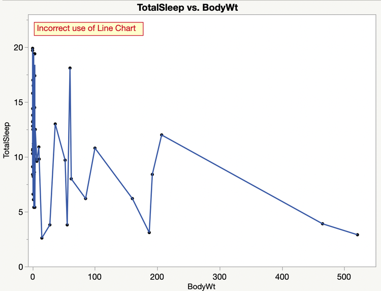

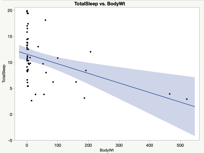

图 3 中的图形显示了两个连续型变量的散点图。x 轴显示体重;y 轴显示睡眠时间。此图形还显示了用线条连接的点,这是错误的。这些点代表不同种类的动物,不存在随着时间推移变化的关系。图 4 中的图形显示了含有简单线性回归的散点图,这是显示这些数据的正确方法。
图 3:线图的错误使用
图 4:这个含有线性回归的散点图比图 3 中的线图更有用

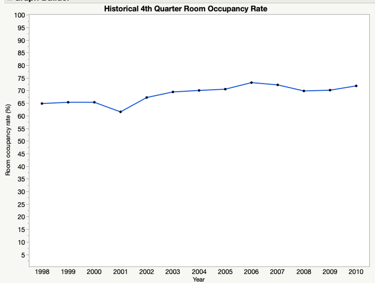

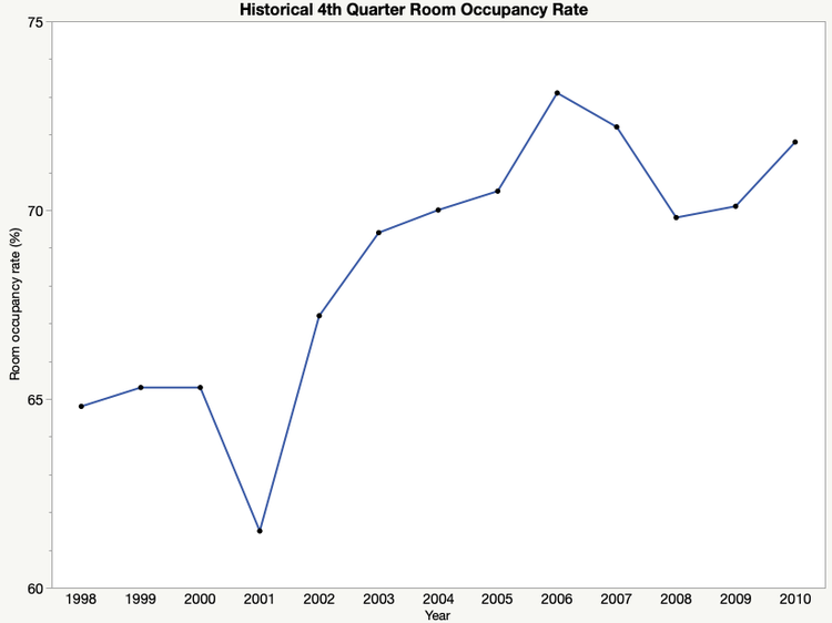

创建线图或其他任何图形时,请注意尺度。例如,在过去,书上常常建议将0包含在y轴上。现行的做法则要求仅在 0 对数据有意义时才使用它。图 5 显示了澳大利亚多年来第 4 季度酒店房间占用率的历史数据。y 轴遵循过去的做法,以 0 为起点。使用这种方法的问题是,它会使逐年差异所产生的视觉影响最小。将图 5 与图 6 进行比较。图 6 对 y 轴范围使用了更合理的数值集合,这样更容易看到 2006 年的峰值。大多数软件工具会自动创建能够表达数据含义的y轴。有些软件工具还可以让您更改轴。
图 5:y 轴上包含 0 的线图
图 6:y 轴上不包含 0 时,不同年份之间的差异更容易看清楚
