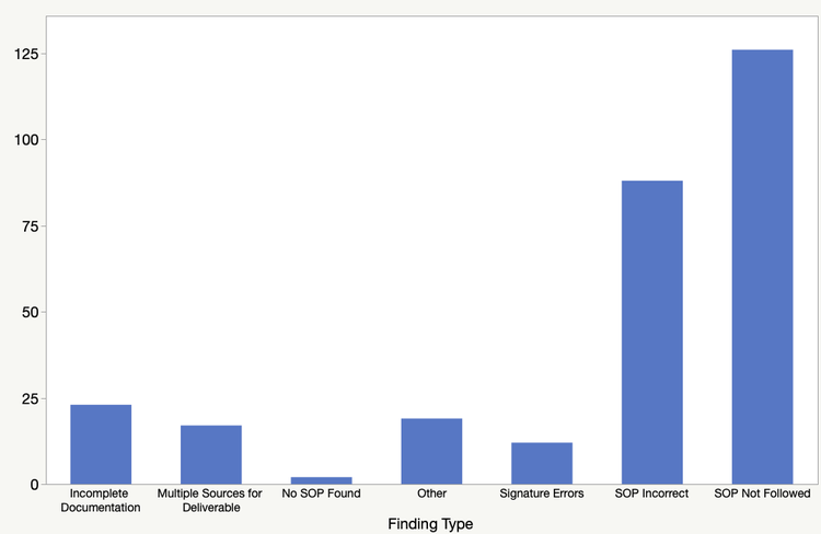

帕累托图与条形图有何不同?
如上文所述,帕累托图是条形图的一种特殊示例。对于帕累托图,条形是按从高到低的顺序显示的。对于条形图,并没有强制性地从高到低排序。条形图常常按字母顺序排序,或者按某种其他逻辑顺序排序。
图 2 显示了与图 1 中帕累托图相同的审计数据的条形图。
图 2:显示与图 1 相同数据的条形图,突出显示了两个图表之间的差异
虽然您仍然可以使用条形图来识别发生频率最高的问题,但就此目的而言,它没有帕累托图那么直观、有效。

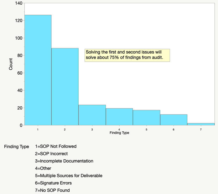

上面图 1 中用于显示审计结果的帕累托图显示了基本结果。为了帮助您做出决策,您可以在图表中添加注释,如下图图 3 中所示。
图 3:在数据分析结果中显示带有标签的帕累托图

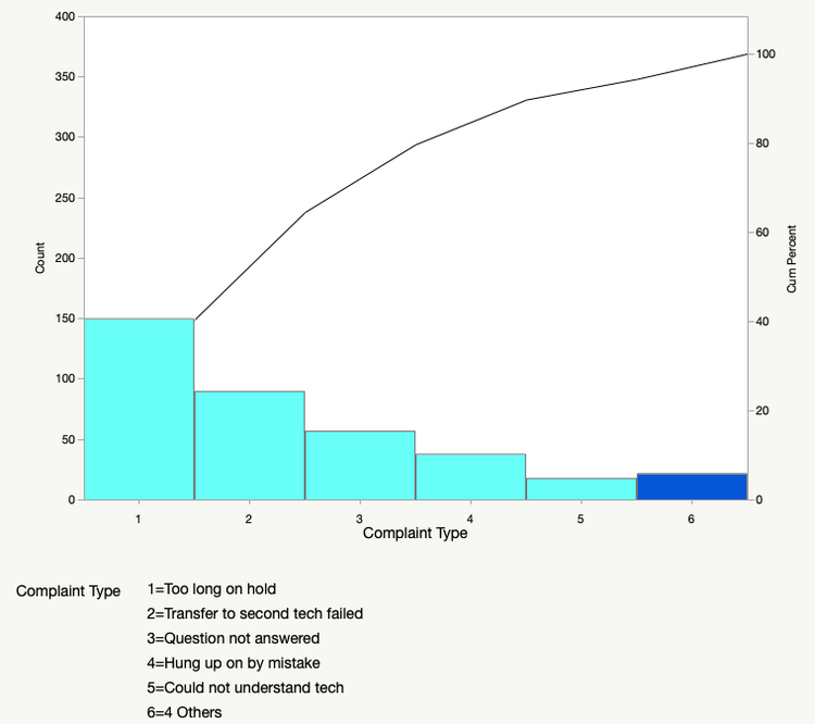

我们可以看到,此帕累托图显示了只有少量响应的多种类型的投诉。可以使用 JMP 将第 6 至第 9 个条形的原因合并在一起。图 6 中的帕累托图显示了将这些原因合并成“其他”类别的结果。
图 6:合并了变量6-变量9的帕累托图
最后一个条形,使用了不同的颜色来显示将多个原因合并成“其他”类别。合并类别时,最佳做法是将合并后的类别作为最后一个条形。JMP 会自动执行此操作。这种方法突出显示了此条形是由合并的类别组成的,避免了将合并的条形与代表单某个原因的条形混在一起。对于服务台数据,显然,需要关注的是确定前 3 种投诉类型的根本原因。
