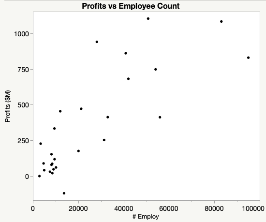

Il grafico a dispersione in Figura 1 mostra una relazione crescente. Sull'asse x è rappresentato il numero di dipendenti di un'azienda, mentre sull'asse y compaiono i profitti aziendali. Il grafico a dispersione consente di vedere che maggiore è il numero dei dipendenti, maggiori sono i profitti. Le aziende con meno impiegati (nella parte sinistra del grafico) hanno profitti minori, mentre le aziende con più dipendenti hanno profitti più alti. Si tratta di un esempio molto semplice, poiché ci sono molte variabili che possono influire sui profitti di un'azienda.

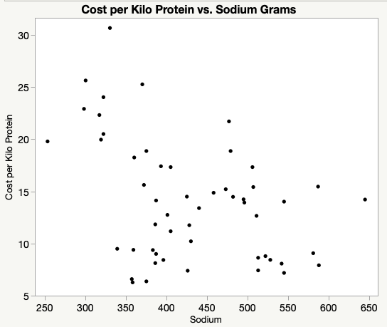

Esempio 2: Relazione decrescente
Il grafico a dispersione in Figura 2 mostra una relazione decrescente. L'asse delle x riporta i grammi di sodio per un tipo di carne lavorata, mentre sull'asse delle y c'è il costo per chilo di proteina. Il grafico rivela che, all'aumentare del sodio, il costo della proteina diminuisce. Le carni con minori livelli di sodio (sulla sinistra del grafico) hanno un costo per proteina superiore, mentre quelle con maggiori livelli di sodio hanno un costo per proteina inferiore. Il risultato ha perfettamente senso, se si pensa che in genere la carne di minor qualità (e quindi meno costosa) viene trattata con il sale per migliorarne il sapore, aumentandone però il contenuto di sodio.
Figura 2: Grafico a dispersione che mostra una relazione decrescente tra variabili

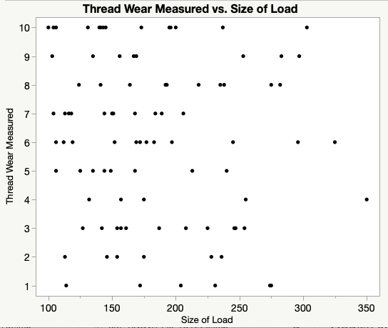

Il grafico a dispersione in Figura 3 non mostra alcuna relazione tra le due variabili. L'asse x rappresenta la dimensione di un carico per il prelavaggio del tessuto denim, l'asse y mostra l'usura misurata del filo. Nel grafico si vede una nuvola casuale di punti. Osservando il lato destro del grafico, si potrebbe pensare che vi sia una leggera diminuzione dell'usura del filo all'aumentare della dimensione del carico. Per verificarlo, si può usare una semplice regressione lineare.

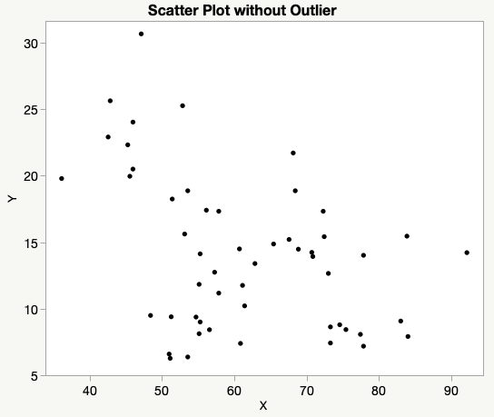

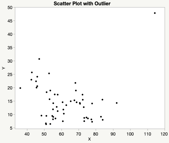

La Figura 5 mostra un grafico a dispersione con un outlier, mentre la Figura 6 mostra gli stessi dati senza outlier. La presenza di un singolo outlier nell'angolo in alto a destra influisce notevolmente sulla nostra capacità di visualizzare i dati in un grafico a dispersione. Quando si individua un punto insolito nei dati di un grafico a dispersione, in genere è possibile indagare per individuare le ragioni dell'anomalia, per poi scegliere se mostrare i dati con o senza outlier.

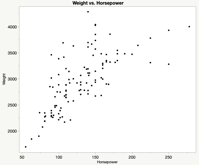

La Figura 7 mostra un grafico a dispersione che mette a confronto il peso e il numero di cavalli di 116 modelli di auto.
Figura 7: Grafico a dispersione che mostra una relazione crescente tra cavalli e peso di un'auto
Dal grafico di base, notiamo una relazione crescente. Le auto più pesanti hanno più cavalli, quelle più leggere ne hanno di meno.

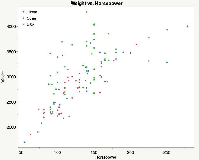

Il grafico a dispersione nella Figura 8 utilizza i colori per distinguere i punti di dati per i tre valori del paese d'origine.
Figura 8: Lo stesso grafico a dispersione della Figura 7 che mostra la differenza dei valori colorati in base al paese
Non è difficile rendersi conto che le auto con una potenza superiore ai 225 cavalli vengono dal Giappone o dagli Stati Uniti. Tra le automobili con potenza minore non c'è neanche un modello statunitense.

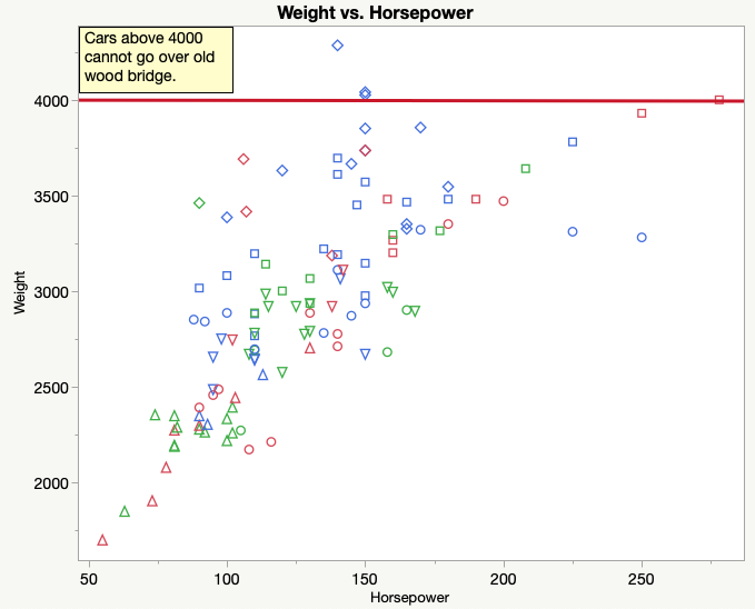

Inserire linee di riferimento in un grafico a dispersione può essere molto utile. Supponiamo di voler individuare le auto che non riuscirebbero ad attraversare un vecchio ponte di legno che può sostenere un peso di al massimo 4000 libbre (1,8 tonnellate). Nel grafico a dispersione in Figura 10 è stata tracciata una linea di riferimento con un'annotazione che ne spiega il significato.
Figura 10: Lo stesso grafico a dispersione della Figura 9, ma con una linea di riferimento a indicare il limite superiore di 4000 per la variabile del peso

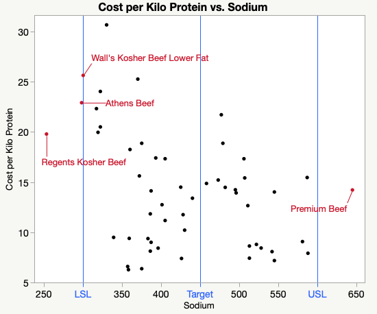

Aggiungere limiti di specifica
Molti scenari prevedono limiti di specifica per le variabili. Utilizzando i dati sulla carne mostrati in Figura 2, il responsabile acquisti di una catena di caffetterie scolastiche deve acquistare carne il cui contenuto di sodio sia idealmente di 450 grammi, con un minimo di 300 e un massimo di 600. La Figura 12 mostra un grafico a dispersione in cui sono introdotti questi limiti di specifica.
Figura 12: Grafico a dispersione con limiti di specifica visibili
Con l'aggiunta di queste linee, ora è facile osservare che ci sono quattro tipi di carne lavorata che non è possibile acquistare per la caffetteria della scuola. Come mostrato in Figura 13, è possibile aggiungere etichette e colori ai punti per fornire dettagli aggiuntivi. Il responsabile acquisti può condividere il grafico per mostrare come mai certe carni non possono essere prese in considerazione.
Figura 13: Lo stesso grafico a dispersione della Figura 12 con l'aggiunta di etichette per i punti che superano i limiti di specifica
