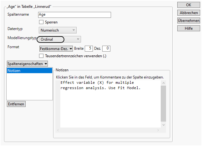

Um eine Variable anders zu behandeln, ändern Sie den Modellierungstyp. Beispiel: In Abbildung 5.4 ist der Modellierungstyp für Age ordinal. Beachten Sie, dass bei einer ordinalen Variable JMP die Häufigkeitszählung vornimmt. Gesetzt den Fall, Sie möchten das Durchschnittsalter anstelle der Häufigkeitszählung erhalten. Ändern Sie den Modellierungstyp auf „stetig“, damit das Durchschnittsalter gezeigt wird.
1. Doppelklicken Sie auf die Spaltenüberschrift Age. Das Fenster „Spalteninfo“ wird angezeigt.
2. Ändern Sie den Modellierungstyp in Stetig.
Abbildung 5.5 Fenster „Spalteninfo“
Column Info Window
3. Klicken Sie auf OK.

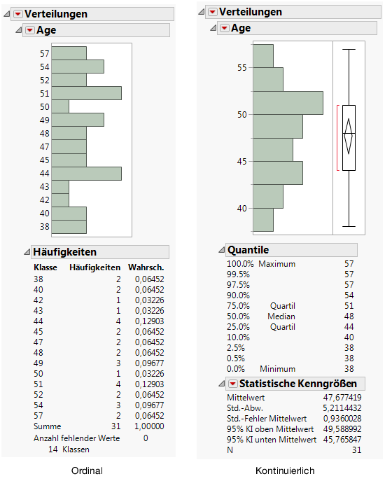

4. Wiederholen Sie die Schritte im Beispiel (siehe Beispiel für Ergebnisse von Modellierungstypen), um die Verteilung zu erstellen. Abbildung 5.6 zeigt die Verteilungsergebnisse, wenn Age ordinal und stetig ist.
Abbildung 5.6 Verschiedene Modellierungstypen für Age
Different Modeling Types for Age
Wenn „age“ ordinal ist, können Sie die Häufigkeitszählung für jedes Alter sehen. Beispiel: „age“ 48 erscheint 2 Mal. Wenn „age“ stetig ist, können Sie das durchschnittliche Alter finden, das bei 48 (47,677) liegt.
