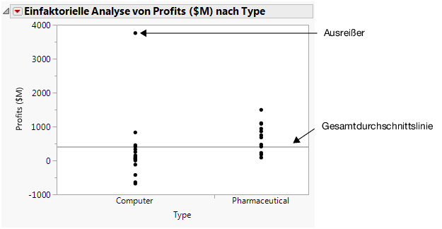

Abbildung 5.15 Gewinne nach Unternehmenstyp
Profits by Company Type
Beim Computertyp gibt es einen Ausreißer. Der Ausreißer dehnt die Skala des Diagramms aus und erschwert einen Vergleich der Gewinne. Schließen Sie den Ausreißer aus und blenden Sie ihn aus:

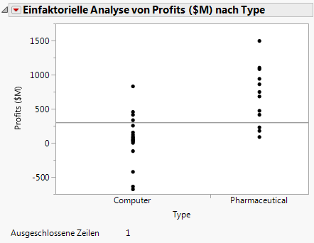

Abbildung 5.16 Aktualisiertes Diagramm
Updated Plot
Durch das Entfernen des Ausreißers erhält der Finanzanalyst ein klareres Bild der Daten.

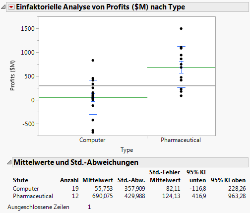

Abbildung 5.17 Mittelwertlinien und Bericht
Mean Lines and Report
Ergebnisse interpretieren
Der Finanzanalyst wollte einen Vergleich der Gewinne der Computerfirmen mit denen von Pharmafirmen anstellen. Das aktualisierte Streudiagramm zeigt, dass Pharmaunternehmen durchschnittlich einen höheren Gewinn ausweisen als Computerfirmen. Wenn Sie in dem Bericht den einen Mittelwert von dem anderen abziehen, beträgt der Gewinnunterschied rund 635 Mio. Dollar. Der Plot zeigt auch, dass einige Computerunternehmen Verluste aufweisen, alle Pharmaunternehmen Gewinne.

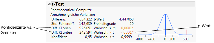

Um den t-Test durchzuführen, klicken Sie auf das rote Dreieck für „Einfaktorielle Analyse“ und wählen Mittelwerte/ANOVA/gepooltes t aus.
Abbildung 5.18 t-Test-Ergebnisse
t Test Results
Der p-Wert 0,0001 ist kleiner als das Signifikanzniveau von 0,05, woraus statistische Signifikanz folgt. Daher kann der Finanzanalyst daraus schließen, dass die beobachtete Differenz in den Durchschnittsgewinnen für die Stichprobendaten statistisch signifikant ist. Dies bedeutet, dass in der Gesamtpopulation die durchschnittlichen Gewinne für Pharmaunternehmen von den durchschnittlichen Gewinnen der Computerunternehmen verschieden sind.
Schlussfolgerungen ziehen
Verwenden Sie die Konfidenzintervallgrenzen, um zu ermitteln, wie groß der Unterschied der Gewinne der beiden Unternehmenstypen ist. Sehen Sie sich die Werte Diff KI oben und DIff KI unten in Abbildung 5.18 an. Der Geschäftsanalyst kommt zu der Schlussfolgerung, dass der durchschnittliche Gewinn von Pharmaunternehmen zwischen 343 Mio. Dollar und 926 Mio. Dollar höher ist als der durchschnittliche Gewinn von Computerunternehmen.
