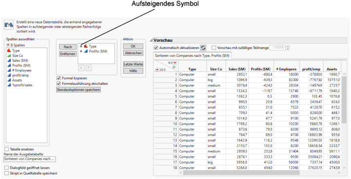

Nun ist für beide Variablen eine aufsteigende Sortierreihenfolge festgelegt. Das Symbol für die aufsteigende Sortierreihenfolge neben den Variablen ist in Abbildung 3.29 zu sehen.
Abbildung 3.29 Symbol für aufsteigende Sortierreihenfolge
Sort Ascending Icon

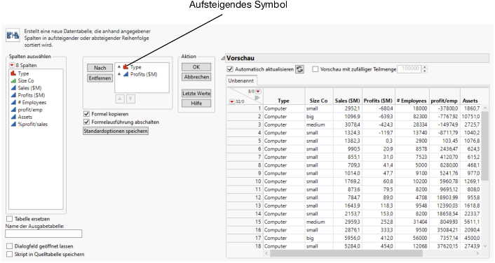

5. Um die Sortierreihenfolge für die Gewinne in Profits ($M) in absteigend zu ändern, wählen Sie Profits ($M) und klicken Sie dann auf die Schaltfläche für die absteigende Sortierreihenfolge.
Abbildung 3.30 Sortierreihenfolge für Gewinne in „absteigend“ ändern
Change Profits to Descending
Das Symbol neben „Profits ($M)“ wechselt zu „Absteigend“.
