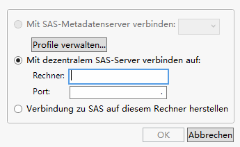

6. Im Fenster Mit SAS-Server verbinden (Abbildung 8.8) wählen Sie eine Methode zum Verbinden mit SAS (wenn Sie nicht schon verbunden sind). Für dieses Beispiel wählen Sie Verbindung zu SAS auf diesem Rechner herstellen.
Abbildung 8.8 Mit SAS-Server verbinden
Connect to SAS Server
7. Klicken Sie auf OK.

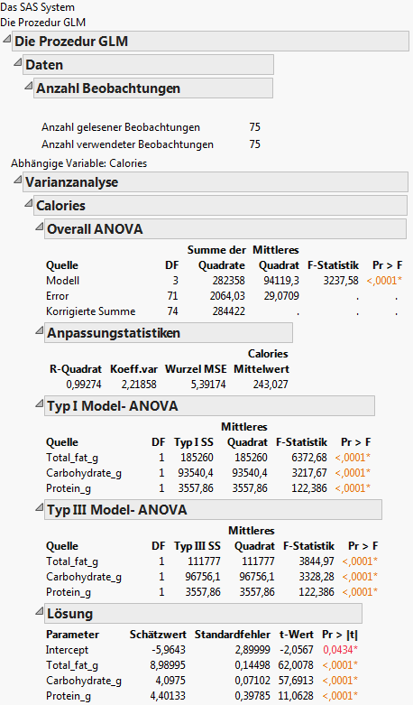

JMP verbindet sich mit SAS. SAS führt das Modell aus und sendet die Ergebnisse zurück an JMP. Die Ergebnisse können als SAS-Ausgabe, HTML, RTF, PDF oder im JMP-Berichtsformat erscheinen (Sie wählen das Format über JMP-Voreinstellungen).Abbildung 8.9 zeigt die Ergebnisse formatiert als JMP-Bericht. Siehe Arbeit mit JMP.
