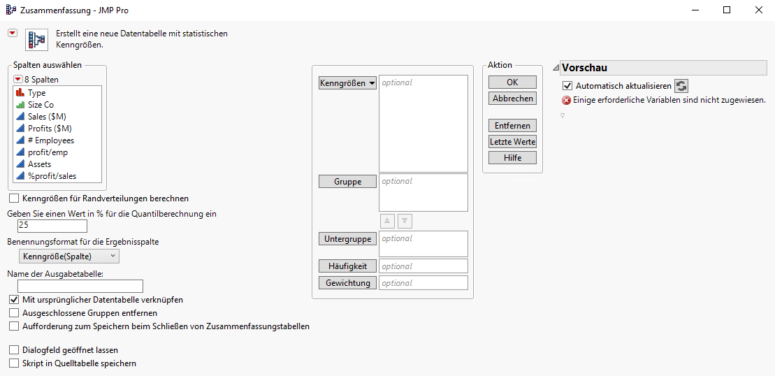

2. Wählen Sie Tabellen > Zusammenfassung.
3. Wählen Sie Type und Size Co aus und klicken Sie dann auf Gruppe.
4. Wählen Sie Sales ($M) und Profits ($M) aus und klicken Sie auf Kenngrößen > Mittelwert.
Abbildung 3.18 Ausgefülltes Zusammenfassungsfenster
Completed Summary Window
5. Klicken Sie auf OK.

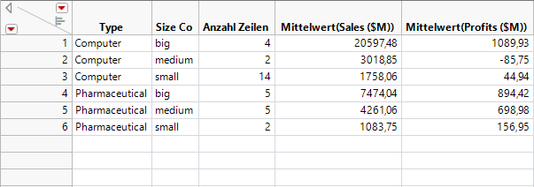

JMP berechnet den Mittelwert von Sales ($M) für den Umsatz und den Mittelwert von Profit ($M) für den Gewinn für jede Kombination von Unternehmenstyp Type und Unternehmensgröße Size Co.
Abbildung 3.19 Zusammenfassungstabelle
Summary Table
Die Zusammenfassungstabelle enthält Folgendes:
Es sind Spalten für jede Gruppenvariablen vorhanden (in diesem Beispiel Type und Size Co).
Die Spalte Anzahl Zeilen zeigt die Anzahl der Zeilen in der Ausgangstabelle an, die den einzelnen Kombinationen der Gruppierungsvariablen entsprechen. Beispiel: Die Ausgangsdatentabelle enthält 14 Zeilen, die kleinen Computerunternehmen entsprechen.
Für jede angeforderte statistische Kenngröße ist eine Spalte vorhanden. In diesem Beispiel gibt es eine Spalte für den Mittelwert der Umsätze „Sales ($M)“ und eine Spalte für den Mittelwert der Gewinne „Profits ($M)“.
Die Zusammenfassungstabelle ist mit der Quelltabelle verknüpft. Wenn Sie eine Zeile in der Zusammenfassungstabelle auswählen, wird die entsprechende Zeile auch in der Quelltabelle ausgewählt.

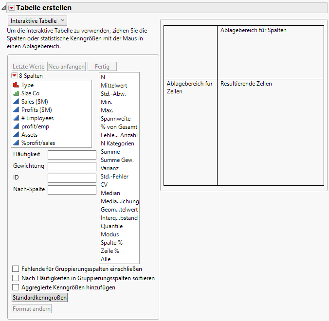

2. Wählen Sie Analysieren > Tabelle erstellen.
Abbildung 3.20 Tabellenerstellungs-Arbeitsbereich
Tabulate Workspace

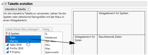

3. Wählen Sie sowohl Type als auch Size Co.
4. Ziehen Sie sie in den Ablagebereich für Zeilen.

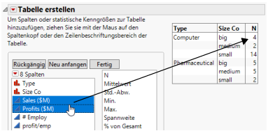

6. Wählen Sie Sales ($M) und Profits ($M) und ziehen Sie sie über N in der Tabelle.
Abbildung 3.23 Hinzufügen von Umsätzen und Gewinnen
Adding Sales and Profit
Die Tabelle zeigt nun die Summe für den Umsatz Sales ($M) und die Summe für den Gewinn Profits ($M) pro Gruppe an.

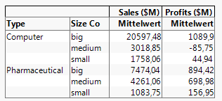

7. Im letzten Schritt werden die Summen in Mittelwerte geändert. Klicken Sie mit der rechten Maustaste auf Summe (eine der beiden Spaltenüberschriften) und wählen Sie Kenngrößen > Mittelwert.
Abbildung 3.25 Fertige Tabelle
Final Tabulation
Die Mittelwerte stimmen mit denen überein, die mit dem Befehl „Zusammenfassung“ ermittelt wurden. Vergleichen Sie Abbildung 3.25 mit Abbildung 3.19.
