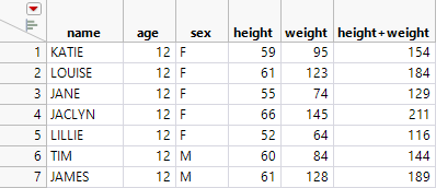

Beispiel: Stellen Sie sich eine Datentabelle mit einer einfachen Summe wie in Abbildung 2.11 gezeigt vor. Die Spalte Höhe + Gewicht hat eine Formel. Die Formel addiert Höhe und Gewicht zeilenweise für alle Zeilen in der Datentabelle.
Abbildung 2.11 Datentabelle mit Formelspalte
Data Table with Formula Column
