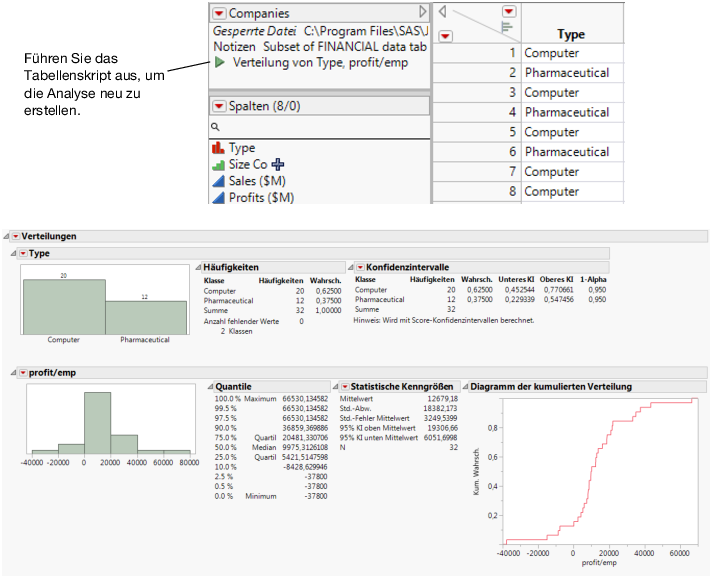

3. Um die Analyse neu zu erstellen, klicken Sie neben dem Skript Verteilung auf das grüne Dreieck.
Abbildung 7.13 Führen Sie das Verteilungsskript aus.
Running the Distribution Script
