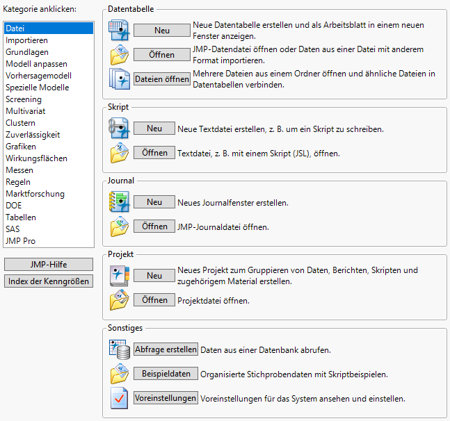

Im Fenster „JMP-Starter“ sind die Aktionen und Plattformen in Kategorien eingeteilt.
Abbildung 2.2 Das Fenster „JMP-Starter“
The JMP Starter
Auf der linken Seite befindet sich eine Liste von Kategorien. Durch Klicken auf eine Kategorie zeigen Sie die Funktionen und Befehle für diese Kategorie an. Im Fenster „JMP-Starter“ werden auch die Funktionen und Plattformen von JMP Pro aufgeführt.

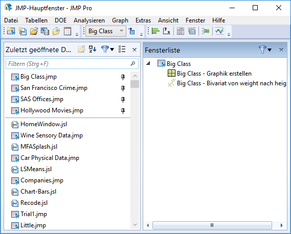

Im Hauptfenster können Sie Dateien in JMP organisieren und darauf zugreifen.
Abbildung 2.3 Das Hauptfenster in Windows
The Home Window on Windows
Zum Öffnen des Hauptfensters in Windows wählen Sie Ansicht > Hauptfenster. Unter macOS wählen Sie Fenster > JMP-Hauptfenster. Das Hauptfenster enthält Links zu folgenden Elementen:
Aktuell geöffnete Datentabellen und Berichtsfenster
Zuletzt geöffnete Dateien
Weitere Informationen zum Hauptfenster finden Sie unter Arbeit mit JMP.
