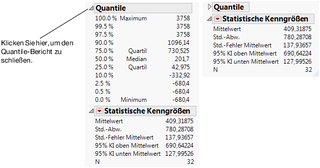

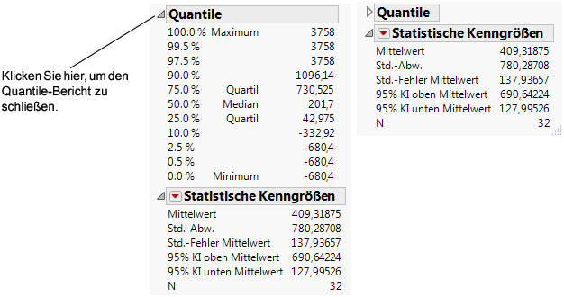

Um den Bericht Quantile zu schließen, klicken Sie auf das Anzeigesymbol neben Quantile.
Abbildung 2.9 Quantile-Bericht schließen
Close the Quantiles Report

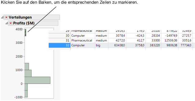

Plattformergebnisse sind mit der Datentabelle verknüpft. Das Histogramm in Abbildung 2.10 zeigt, dass eine Gruppe von Unternehmen einen wesenlich höheren Gewinn macht als die anderen. Um diese Gruppe schnell zu identifizieren, klicken Sie auf ihren Histogrammbalken. Die entsprechenden Zeilen in der Datentabelle werden markiert.
Abbildung 2.10 Verbindung zwischen Plattformergebnissen und Datentabelle
Connection between Platform Results and Data Table
In diesem Fall enthält die Gruppe nur ein Unternehmen und diese Zeile ist ausgewählt.
