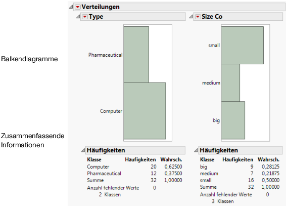

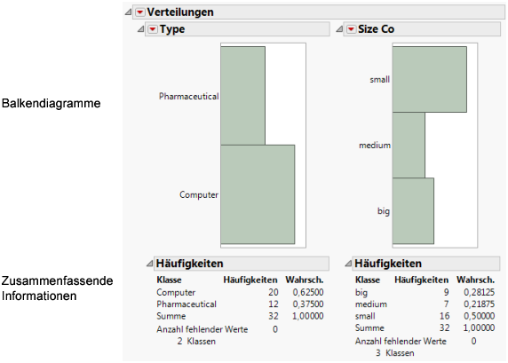

Abbildung 4.7 Balkendiagramme von Type und Size Co
Bar Charts of Type and Size Co
Balkendiagramme interpretieren
Die Balkendiagramme liefern folgende Antworten:
Es gibt mehr Computerfirmen als Pharmaunternehmen.
Der Balken, der die Computerfirmen darstellt, ist länger als der Balken, der Pharmaunternehmen darstellt.
Die übliche Unternehmensgröße ist „small“ (klein).
Der Balken, der kleine Unternehmen darstellt, ist länger als die Balken, die mittlere und große Unternehmen darstellen.

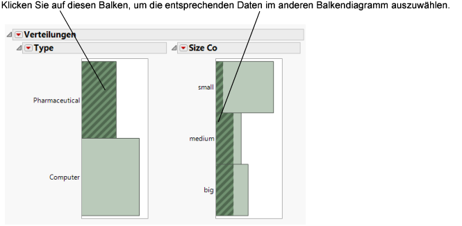

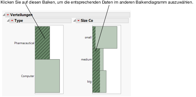

Wie bei Histogrammen klicken Sie auf einzelne Balken, um Zeilen der Datentabelle zu markieren. Wenn mehr als ein Graph erstellt wird, wird mit einem Klick auf einen Balken in einem Balkendiagramm der bzw. die entsprechende(n) Balken im anderen Balkendiagramm markiert.
Nehmen Sie beispielsweise an, dass Sie die Verteilung der Unternehmensgröße für die Pharmaunternehmen ansehen möchten. Klicken Sie auf den Balken „Pharmaceutical“ im Balkendiagramm Type, und die Pharmaunternehmen werden im Balkendiagramm Size Co markiert. Abbildung 4.8 zeigt: Die meisten Unternehmen in dieser Datentabelle sind zwar klein, die meisten Pharmaunternehmen hingegen mittelgroß bis groß.
Die entsprechenden Zeilen in der Datentabelle werden außerdem markiert.
