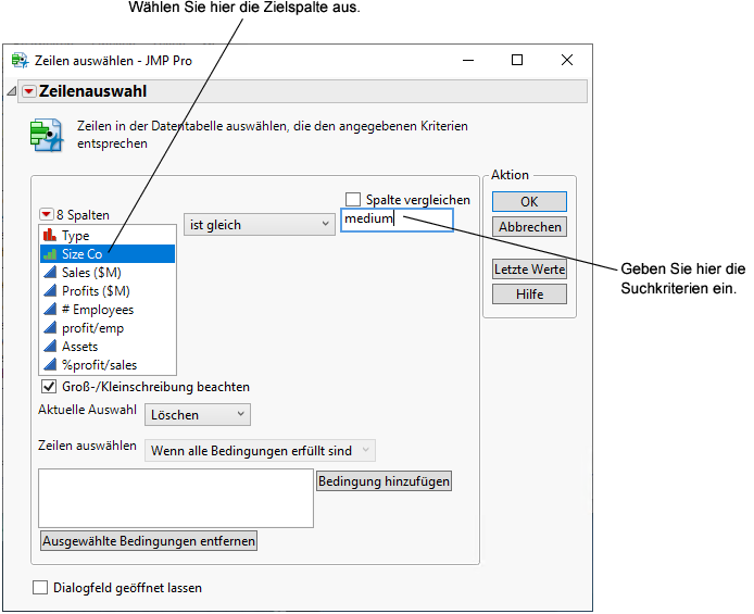

Beispiel für das Auswählen aller Zeilen, die mittelständische Unternehmen repräsentieren
1. Wählen Sie Zeilen > Zeilenauswahl > Auswahl nach Bedingung, um das Fenster Zeilen auswählen zu öffnen.
2. Wählen Sie links im Spaltenlistenfeld Size Co für die Unternehmensgröße aus.
3. Rechts im Textfeld geben Sie „medium“ ein.
4. Klicken Sie auf OK.
Abbildung 3.10 Fenster „Zeilen auswählen“
Select Rows Window
JMP markiert alle Zeilen, deren Wert für Size Co für die Unternehmensgröße „medium“ ist. Es sind sieben mittelgroße Unternehmen vorhanden.
