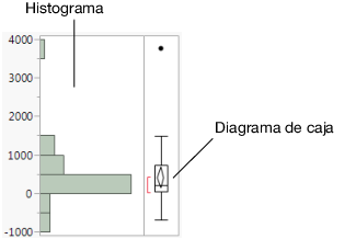

Figura 4.2 Ejemplo de histograma

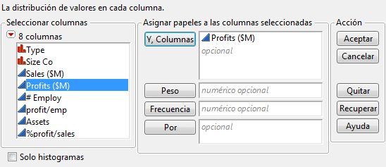

En este ejemplo se utiliza la tabla de datos Companies.jmp, que contiene datos de beneficios de un grupo de empresas.
Seleccione Ayuda > Librería de datos de muestra y abra Companies.jmp.
Seleccione Análisis > Distribución.
Seleccione Profits ($M) y haga clic en Y, Columnas.
Figura 4.3 Ventana Distribución correspondiente a Profits ($M)
Figura 4.4 Histograma de Profits ($M)
Una empresa obtiene beneficios significativamente mayores que el resto. Podría tratarse de un valor atípico. Un valor atípico es un punto de datos separado del patrón general de todos los demás puntos.
