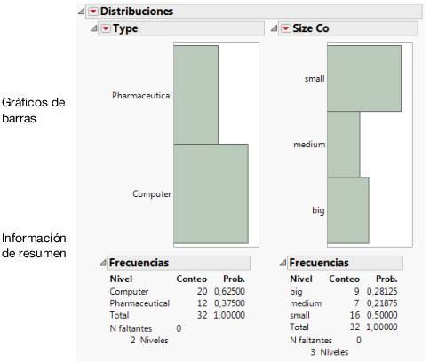

Figura 4.5 Ejemplo del gráfico de barras
En este ejemplo se utiliza la tabla de datos Companies.jmp, que contiene datos de tamaños y tipos de un grupo de empresas.
Seleccione Ayuda > Librería de datos de muestra y abra Companies.jmp.
Seleccione Análisis > Distribución.
Seleccione Type y Size Co y haga clic en Y, Columnas.
Figura 4.6 Gráficos de barras de Type y Size Co

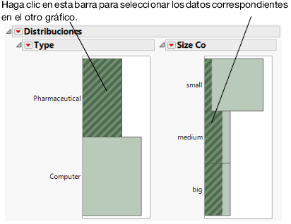

Por ejemplo, supongamos que queremos ver la distribución del tamaño de empresa entre las empresas farmacéuticas. Haga clic en la barra Pharmaceutical del gráfico de barras correspondiente a Type. En el gráfico de barras correspondiente a Size Co se resaltan las empresas farmacéuticas. La Figura 4.7 muestra que, aunque la mayoría de las empresas de esta tabla de datos son pequeñas, la mayoría de las empresas farmacéuticas son medianas o grandes.
Figura 4.7 Efecto de hacer clic en las barras
