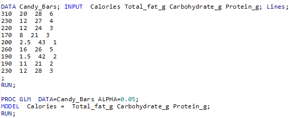

1. Seleccione Ayuda > Carpeta de muestras de datos y abra Candy Bars.jmp.
2. Seleccione Análisis > Ajuste del modelo.
3. Seleccione Calories y haga clic en Y.
4. Seleccione Total fat g, Carbohydrate g y Protein g y haga clic en Agregar.
5. Haga clic en el triángulo rojo junto a Especificación del modelo y seleccione Crear tarea SAS.
Figura 8.7 muestra el código SAS. (no se muestran todos los datos).
Figura 8.7 Código SAS
SAS Code
