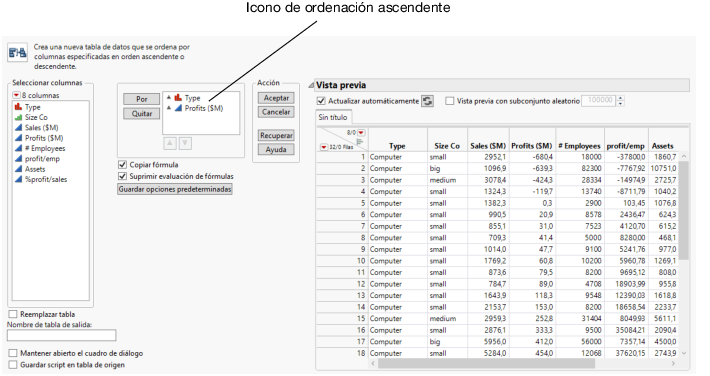

En este punto, ambas variables están seleccionadas para la ordenación en orden ascendente. Junto a ellas aparece el icono de ordenación ascendente tal como se muestra en la Figura 3.29.
Figura 3.29 Icono de orden ascendente
Sort Ascending Icon
