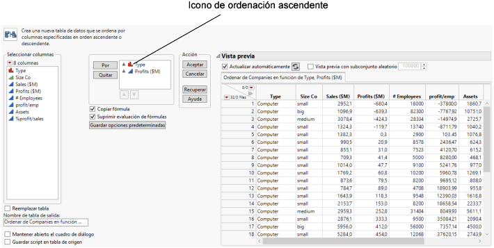

3. Seleccione Type y haga clic en Por para asignar Type como variable de ordenación.
4. Seleccione Profits ($M) y haga clic en Por.
En este punto, ambas variables están seleccionadas para la ordenación en orden ascendente. Junto a ellas aparece el icono de ordenación ascendente tal como se muestra en la Figura 3.29.
Figura 3.29 Icono de orden ascendente
5. Para cambiar la ordenación de Profits ($M) para que sea descendente, seleccione Profits ($M) y haga clic en el botón de ordenación descendente.
