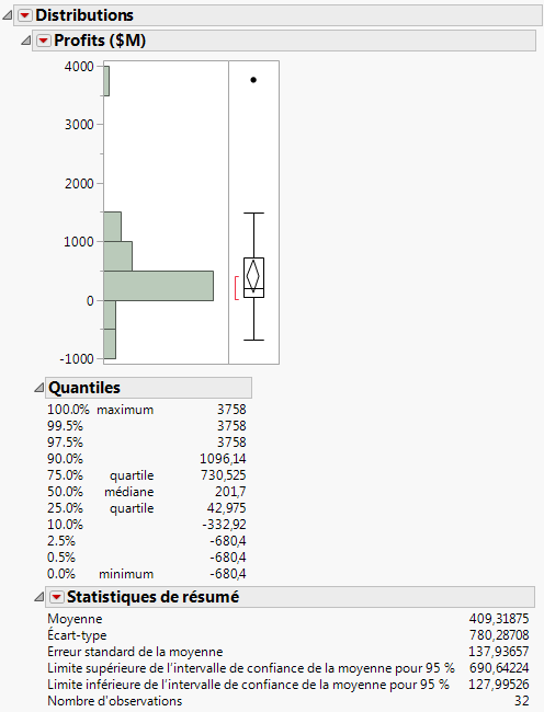

Créer une distribution à l'aide des options de préférence par défaut
1. Choisissez Aide > Bibliothèque d'échantillons de données et ouvrez le fichier Companies.jmp.
2. Choisissez Analyse > Distribution.
3. Sélectionnez Profits ($M) et cliquez sur Y, Colonnes.
4. Cliquez sur OK.
Figure 8.7 Fenêtre de rapport de Distribution
L’histogramme est vertical et une boîte à moustaches des valeurs aberrantes apparaît. Pour obtenir un histogramme horizontal et supprimer la boîte à moustaches, sélectionnez les options appropriées dans le menu du triangle rouge de Profits ($M). Cependant, si vous souhaitez que ces préférences soient appliquées à chaque fois que vous utilisez la plate-forme, alors modifiez-les dans la fenêtre Préférences.

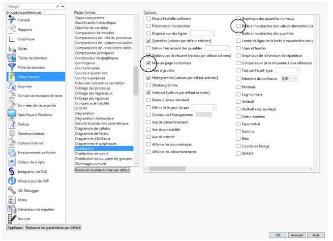

Modifier la préférence relative à la boîte à moustaches des valeurs aberrantes et relancer Distribution.
1. Sélectionnez Fichier > Préférences (Windows) ou JMP > Préférences (macOS).
2. Sous Groupe de préférences, sélectionnez Plates-formes.
3. Sélectionnez Distribution dans la liste des plates-formes.
4. Sélectionnez l’option Mise en page horizontale pour l’activer.
5. Désélectionnez l'option Boîte à moustaches des valeurs aberrantes pour la désactiver.
Figure 8.8 Préférences de la plate-forme Distribution
6. Cliquez sur OK.
7. Répétez l’analyse de la distribution. Voir Créer une distribution à l'aide des options de préférence par défaut.
L’histogramme est désormais horizontal et la boîte à moustaches des valeurs aberrantes n’apparaît pas. Ces préférences demeureront telles quelles tant qu'elles ne seront pas modifiées.
