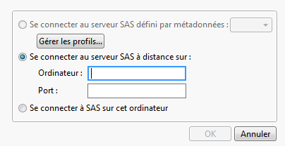

6. Dans la fenêtre Se connecter au serveur SAS (Figure 8.10), choisissez une méthode de connexion à SAS (si vous n’êtes pas déjà connecté). Pour les besoins de cet exemple, sélectionnez Se connecter à SAS sur cet ordinateur.
Figure 8.10 Se connecter au serveur SAS
7. Cliquez sur OK.
