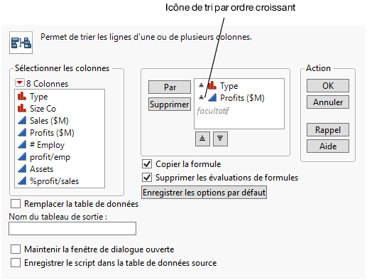

Utilisez la commande Trier pour trier une table de données sur une ou plusieurs colonnes. Dans l'exemple des données financières des sociétés informatiques et pharmaceutiques, Supposons que vous souhaitiez trier la table par Type, puis par Profits ($M), et que les données Profits ($M) soit triées par ordre décroissant pour chaque Type.
1. Choisissez Aide > Bibliothèque d'échantillons de données et ouvrez le fichier Companies.jmp.
2. Choisissez Tables de données > Trier.
3. Sélectionnez Type et cliquez sur Par pour définir Type en tant que variable de tri.
4. Sélectionnez Profits ($M) et cliquez sur Par.
Pour l’instant, les deux variables sont paramétrées pour être triées par ordre croissant. Notez l’icône de tri par ordre croissant située à côté des variables dans la Figure 3.29.
Figure 3.29 Icône de tri par ordre croissant
5. Pour trier la colonne Profits ($M) par ordre décroissant, sélectionnez Profits ($M) et cliquez sur la flèche vers le bas (tri par ordre décroissant).
Figure 3.30 Trier Profits par ordre décroissant
L’icône située à côté de Profits ($M) indique que le tri est désormais par ordre décroissant.
