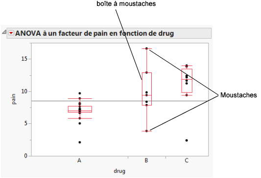

Figure 4.18 Exemple de boîtes à moustaches côte à côte
Example of Side-by-Side Box Plots

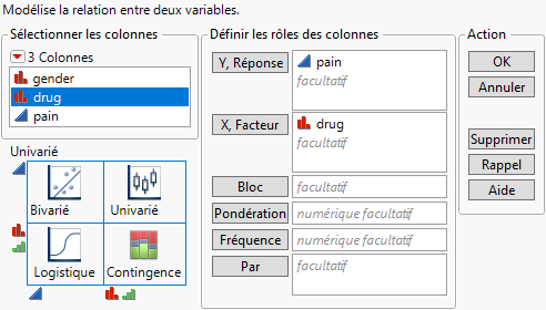

2. Choisissez Analyse > Ajuster Y en fonction de X.
3. Sélectionnez pain et cliquez sur Y, Réponse.
4. Sélectionnez drug et cliquez sur X, Facteur.
Figure 4.19 Fenêtre Ajuster Y en fonction de X
Fit Y by X Window
5. Cliquez sur OK.

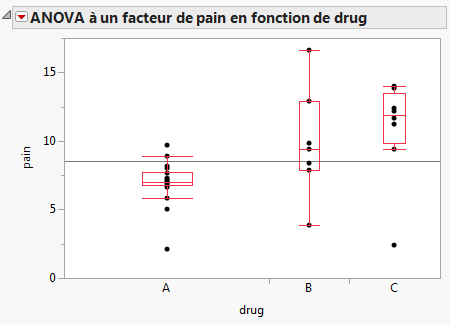

Figure 4.20 Boîtes à moustaches côte à côte

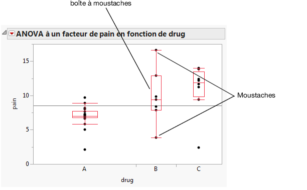

Interpréter les boîtes à moustaches côte à côte
Les boîtes à moustaches sont conçues selon les principes suivants :
La ligne qui traverse la boîte représente la médiane.
La moitié des données sont dans la boîte.
La majorité des données se situent entre les deux extrémités des moustaches.
Un point situé à l’extérieur des moustaches est susceptible de représenter une valeur aberrante.
Les boîtes à moustaches de la Figure 4.20 apportent les réponses suivantes :
Tout porte à croire que les patients prenant le médicament A ressentent moins de douleur, puisque la boîte à moustaches du médicament A est moins élevée que les autres sur l'échelle de la douleur.
Le médicament B semble avoir une variabilité plus élevée que les médicaments A et C, puisque la boîte à moustaches est plus grande.
L'un des points de données du médicament C est nettement plus bas que les autres. Survolez ce point, vous observerez qu’il correspond à la ligne 26 de la table de données. Ce point semble se rapprocher des données des médicaments du groupe A ou B.Les informations de la ligne 26 méritent d’être approfondies. Une erreur de saisie s'est peut-être produite lors de l’enregistrement des données.
