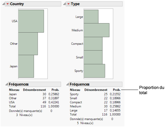

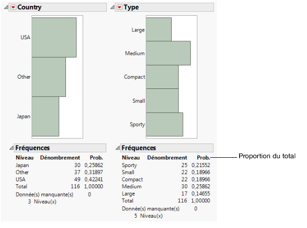

Figure 5.9 Distribution de Country et Type
Distribution for Country and Type
Interpréter les résultats de la distribution
La fenêtre de rapport comprend un diagramme en barres et un rapport des fréquences pour Country et Type. Le diagramme en barres est une représentation graphique des informations de fréquence du rapport Fréquences. Le rapport Fréquences contient les informations suivantes :
Les catégories des données. Par exemple, Japan est une catégorie de Country et Sporty une catégorie de Type.
Un total par catégorie.
La proportion de chaque catégorie dans le total.
Par exemple, il y a 22 voitures compactes, ce qui représente 19 % environ des 116 observations.

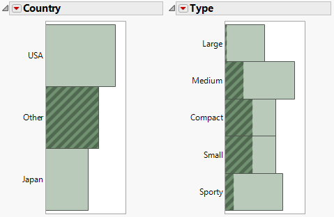

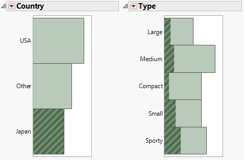

Lorsque vous sélectionnez une barre d’un diagramme, vous sélectionnez également les données correspondantes dans l’autre diagramme. Par exemple, sélectionnez la barre Japan du diagramme en barres Country. Vous constaterez que nombre de voitures japonaises sont sportives.
Figure 5.10 Voitures japonaises
Japanese Cars
Sélectionnez la catégorie Other pour constater qu’une majorité de ces voitures sont petites (Small) ou compactes (Compact), et qu’il y a très peu de grosses (Large) voitures.
Figure 5.11 Autres voitures (Other)
